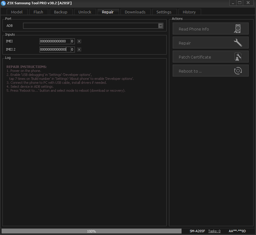

Telefon açıldıktan sonra z3x programi ile repair kısmından imei repair yapabilirsiniz
Tekrardan modem hatası alırsanız telefonunuza 9.0 yazılım yükleyin ve tekrardan işlemleri yapın kesin çözülür işlem
