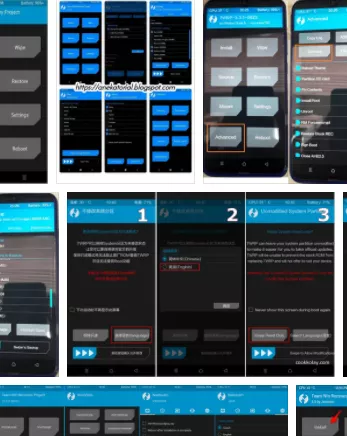

Note 9 pro imei repair nasıl yapılır detaylı bir şekilde anlatacağım. Aşağıdaki talimatlara uyarak rahat bir şekilde imei repair yapabilirsiniz . Elinizde umt dangle gibi ücretli profesyonel bir tool olanlara anlatacağım eğer yok ise verdiğim qcn dosyasını editleyip qpts programından restore edebilirsiniz. Ben şimdi umt danglesi olan arkadaşlar için anlatacağım çoğunluğun elinde bulunan bir tooldur.
- Verilen dosyları indirin
- Recovery dosyasını minial adb dosyalarının içine taşıyın
- telefonu fastboot moda alın
- fastboot flash recovery recovery.img kodunu yazın
fastboot reboot yazın ve ses arttırma tusuna basılı tutun
dd if=/dev/zero of=/dev/block/bootdevice/by-name/modemst1 dd if=/dev/zero of=/dev/block/bootdevice/by-name/modemst2 dd if=/dev/zero of=/dev/block/bootdevice/by-name/fsg dd if=/dev/zero of=/dev/block/bootdevice/by-name/fsc- Kodları yapıştırın
- Magisk .zip dosyasını kurun
- Sonra telefonu açın ve kurulum yapın
- Verilen qcn ile umt den direk kaydını yapabilirsiniz
İşlem bitmiştir 4.5g sorunu olmadan cihazda başka problemler olmadan telefonunuzu imei repair yapmış olursunuz. İmei repair işleminden sonra telefonu güncelleme yapmayın twrp oldugu için güncelleme almaz. Güncelleme yapmak istiyorsanız stcok yazılım yükleyin fakat stock yazılım yüklerseniz bu seferde sıfırlama yapamazsınız bilginiz olsun aklınızın bir köşesinde kalsın. Olası sorunlar için yorum yapmaktan çekinmeyin
