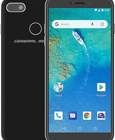

General Mobile GM 8 Go IMEI Repair
General Mobile GM 8 Go IMEI Repair Merhabalar Program Destek takipçileri. Bugün sizlere gm8 go imei repair nasıl yapılacak onu anlatacağım.Gerekli Dosyaları ve talimatlara uyarak Telefonunuzu Rahatlıkla imei repair yapabilirsiniz.
GEREKLİ PROGRAMLAR
Maui META ver 9.1724.17.00
IMEI Repair dosyası
  • Maui meta PROGRAMINI KURUN VE ÇALIŞTIRIN
  • Reconnect tıklayın VE TELEFONU KAPALI BİR HALDE BİLGİSAYARA BAĞLAYIN
  • IMEI Downlaod SEÇİN SAĞ ÜST BÖLÜMDEN
  • 14 HANELİ İMEİ NUMARASINI YAZIN VE Download To Flash TIKLAYIN
  • EĞER DOSYA İSTEMEZ İSE İŞLEM TAMMDIR DOSYA İSTERSE YUKARDAKİ DOSYAYI SEÇİN İŞLEM TAMAMDIR
